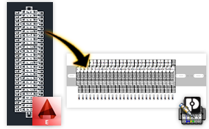

“将端子排输出到 Phoenix Contact”对话框
将端子排和附件提取到 XML 文件以便输入到 Phoenix Contact 应用程序。
