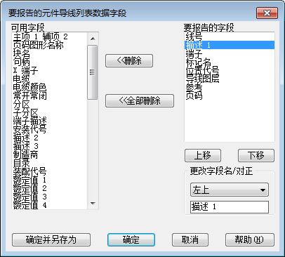

  6. 在“报告生成器”对话框中,单击“更改报告格式”。
  7. 在“要报告的元件数据字段”对话框的“可用字段”列表中,选择“Desc1”。
    “DESC1”将移动到“要报告的字段”列表中。以下是将显示在元件报告中的字段。
  8. 单击“确定”。
    现在,“报告生成器”对话框将列出激活图形的“TAGNAME”和“DESC1”的值。
