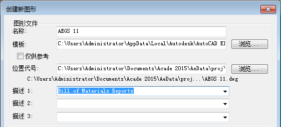

创建图形
名称: AEGS11
描述 1: BOM 表报告

您可以单击“确定 - 特性…”来显示“图形特性”对话框。该对话框中包含的选项类似于“项目特性”对话框中的选项。它可以定义特定于图形的设置,这些设置保留在图形的 WD_M 块中。
