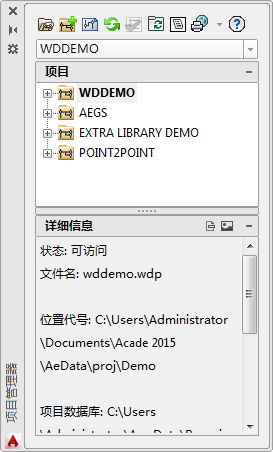

使用“项目管理器”可以添加新的图形、对图形文件重排序、将图形组织在子文件夹中以及更改项目设置。不能在“项目管理器”中打开两个具有相同项目名称的项目。默认情况下,“项目管理器”处于打开状态,位于屏幕的左侧。您可以将项目管理器固定在屏幕上特定的位置,或者将其隐藏,直到您要使用项目工具为止。在特性图标上单击鼠标右键,可显示用于执行移动、调整大小、关闭、固定、隐藏操作或为项目管理器设置透明度的选项。
创建 AutoCAD Electrical 项目
  1. 单击“项目”选项卡 “项目工具”面板 “管理器” 查找
  2. 在“项目管理器”中,单击“新建项目”工具。
    注: 您还可以使用“项目管理器”打开现有项目。在“项目管理器”中,单击项目选择箭头,然后选择“打开项目”。

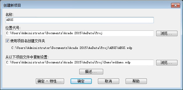

  3. 在“创建新项目”对话框中,指定:
    名称:  AEGS
    必须输入名称,才能定义项目特性。不需要在编辑框中输入扩展名 .wdp
  4. 确保已在“项目文件”编辑框的“复制设置”中指定 wddemo.wdp
  5. 单击“确定 - 特性…”。
新项目将添加到当前项目列表中,并自动变为激活项目。
将显示“项目特性”对话框,从中可以修改项目默认设置。这些选项卡中定义的所有信息将保存在项目定义文件中,作为项目默认值和设置。

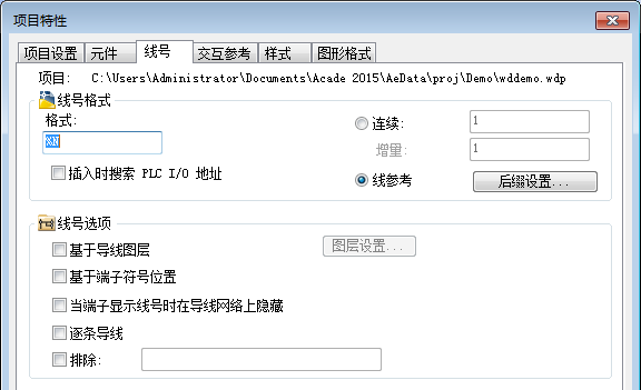

  3. 单击“线号”选项卡。
  4. 在“线号格式”区域中,验证是否已选择“线参考”。
    此选择将为多个起始于同一参考位置的导线网络创建基于参考的唯一线号标记。使用基于参考的编号后,将需要后缀变量来保持同一参考线上或同一参考区域中的导线的唯一性。单击“后缀设置”可以更改后缀变量。
  5. 查看“项目特性”对话框中不同选项卡上的各种选项。
    注: 在“项目特性”对话框中,图标表示设置是应用于项目设置还是应用于图形默认设置。应用于项目设置的设置旁具有项目图标,并且这些设置保存在项目定义文件 (*.wdp) 中。在项目文件中保存为图形默认设置的设置旁具有图形图标。运行“添加图形”命令时,要添加到项目的图形相关数据将另存为图形自定义特性。
  6. 单击“确定”。
