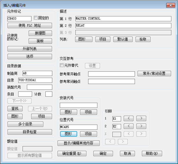

  9. 在“插入/编辑元件”对话框中,验证“元件标记”是否已设置为“CR403”。
    AutoCAD Electrical 会基于插入符号的线参考位置,自动确定新继电器的唯一标记名称。“CR”表示该继电器是一个控制继电器,“403”表示符号在线参考 403 上。如果您将此符号插入到线参考 404 上,则标记名称将为“CR404”。

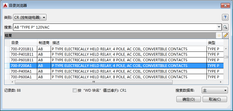

  10. 在“目录数据”区域,单击“查找”。
  11. 在“目录浏览器”对话框中,输入“AB "TYPE P" 120VAC”作为搜索字符串。
  12. 单击
  13. 选择“700-P200A1”。
  14. 在“目录浏览器”对话框中,单击“确定”。
    选定的制造商代号和目录号将显示在“插入/编辑元件”对话框中。在对话框中单击“确定”后,这些值将传递给符号。

  15. 在“插入/编辑元件”对话框的“描述”区域中,指定:
    第 1 行:  主控制
    第 2 行:  继电器
    最多可以输入三行描述文字来描述元件。如果第三个描述行不可用,则符号不会具有第三个描述行的属性。
    注: 您可以通过输入文字或单击“默认值”从标准元件描述中进行选择来指定描述。
  16. 在“插入/编辑元件”对话框的“位置代号”区域中,单击“图形”。
    AutoCAD Electrical 将快速读取图形文件,并返回迄今为止使用过的所有位置代号的列表。
  17. 在“所有位置代号 - 图形”对话框中,选择“MCAB5”,然后单击“确定”。

  18. 在“插入/编辑元件”对话框中,根据选定的目录号插入引脚值:
    引脚:1:  K1
    引脚:2:  K2
  19. 在“插入/编辑元件”对话框中,单击“确定”。
    此处输入的任何值都将被保存为该符号本身的属性值。
