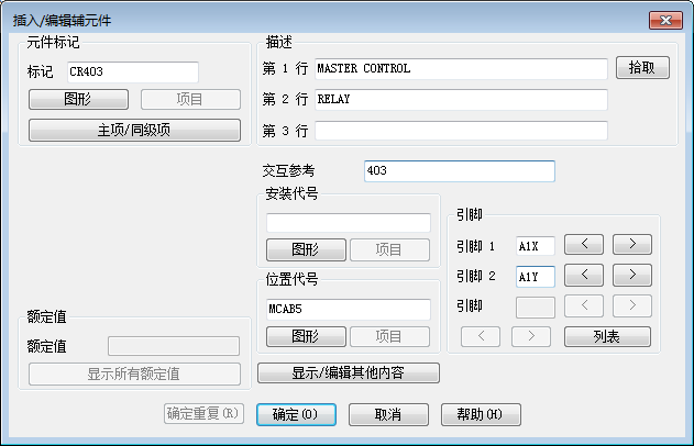

    将显示“插入/编辑元件”对话框。请注意,AutoCAD Electrical 没有自动为继电器触点指定标记名称;在编辑框中仅有一个通用“CR”。确定继电器触点标记名称。继电器触点是一个辅元件,必须链接到激活项目的图形中的主继电器线圈。辅项会获取主继电器线圈上的标记名称。
    通过单击“主项/同级项”并在图形中拾取主项指定标记名称。或者,单击“图形”或“项目”以从种类名称相同的元件列表中进行选择。

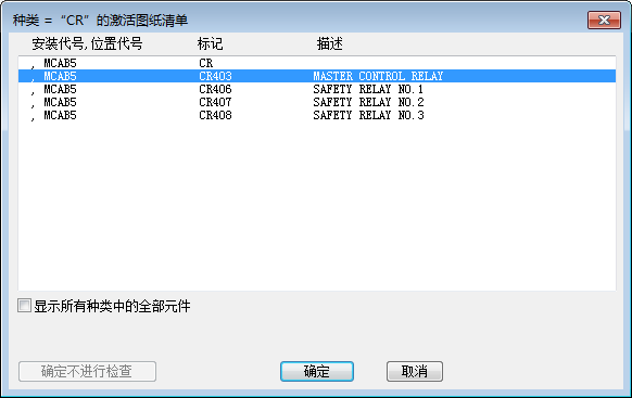

  5. 在“插入/编辑辅元件”对话框的“元件标记”区域中,单击“图形”。
  6. 在“种类 =‘CR’的激活图纸清单”对话框中,选择:
    MCAB5 CR403 MASTER CONTROL RELAY
  7. 单击“确定”。
    系统会立即将主项的值传递给触点。
  8. 在“插入/编辑辅元件”对话框中,验证是否已指定以下选项:
    元件标记:  CR403
    描述:第 1 行:  主控制
    描述:第 2 行:  继电器
    交互参考:  403
    位置代号:  MCAB5
    引脚:引脚 1:  A1X
    引脚:引脚 2:  A1Y
  9. 在“插入/编辑辅元件”对话框中,单击“确定”。
    辅元件即被插入。系统会实时交互参考该辅元件。将新辅触点的线参考号添加为线圈注释。将主线圈的线参考位置添加为辅触点注释。
