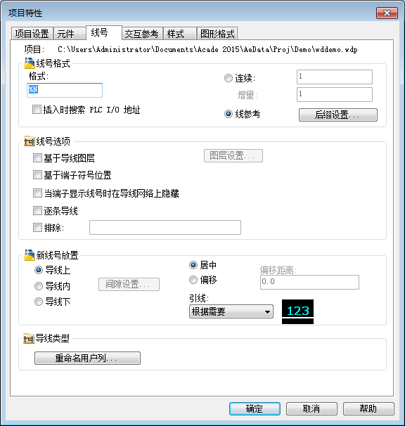

创建项目时,可使用“项目特性”对话框来定义设置。然后,将此设置用于新图形或添加到该项目。在“项目特性”对话框中,图标表示设置是应用于项目设置还是应用于图形默认设置。
在项目文件中保存为图形默认设置的特性。这些特性具有可以控制功能的相应图形特性。
在项目文件中保存为项目设置的特性。这些特性不具有相应的图形特性,也不能控制整个项目的功能。
可使用“图形特性”对话框定义新图形或选定图形的设置。这些设置将替代在“项目特性”对话框中设置的项目特性。如果图形是项目的一部分,那么项目名将显示在对话框中。否则,将显示表明图形不是项目的一部分的文字,并且保存在 .wdp 文件中的图形相关编辑字段将被禁用。
可以使用“项目特性”或“图形特性”对话框指定项目或图形的默认设置、元件、线号、交互参考、样式和图形格式设置。在以下部分中列出了每个选项卡的可用选项的概述。

线号
此选项卡可用于:
- 设置线号格式。
- 在连续线号和基于线参考的线号之间切换。
- 设置线号选项,例如隐藏的编号、排除的编号或逐条导线地显示编号。
- 设置线号图层选项。
- 定义线号放置:导线上、导线下或导线内。
- 定义线号引线。
