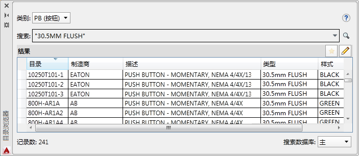

从目录插入原理图元件的步骤
从目录数据库选择目录值,并插入关联的原理图元件。
如果目录浏览器未处于打开状态,
请单击
“原理图”选项卡
“插入元件”面板
“插入元件”下拉列表
“目录浏览器”
查找
为要插入的元件选择类别。
输入搜索条件并单击
在结果窗格中单击行。
执行以下操作之一:
单击与目录值关联的一个符号。
单击以打开图标菜单,从中可以选择要插入的符号。该符号将自动关联到此目录值以供将来插入。
注:
在结果窗格中双击行以插入默认符号,或者仅插入与该目录值相关联的符号。
在图形上指定插入点。
符号方向与基本导线相一致。如果不存在任何基本导线,则将插入选定的方向。如果符号位于导线上,导线将自动打断。
为元件添加注释。
单击“确定”。
