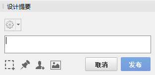

设计提要提供了以实时模式和异步模式输入关于图形的协作帖子的方法。帖子与相关的图形可以显示在桌面、Web 及移动设备中。
创建帖子后,您可以使用设计提要选项板输入文本消息和/或附着图像,该图像可以传达您针对帖子附着到的图形要表达的信息。您可以将原始帖子链接到图形中的点、区域或对象。您还可以标记同事和客户,以通知他们您发布了帖子。他们会通过电子邮件收到通知,还会在 AutoCAD Electrical 中收到通知。
提交帖子后,该帖子将与相关图形和附着的所有图像一起上传到 Autodesk A360。在该帐户中,您的同事和客户可以访问帖子并发布回复。回复将作为“子”帖子列在原始“父”帖子的下方。如果没有回复,则原始帖子可以单独存在。
如果帖子及其回复中的问题不再处于激活状态,您可以解析该会话以将其从设计提要中隐藏。
