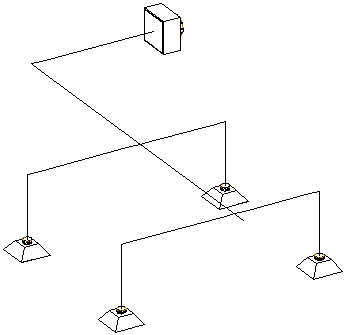

单线系统示例。

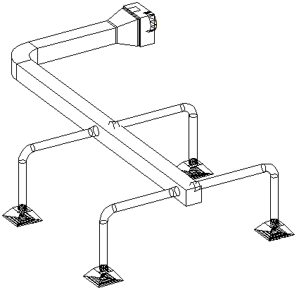

转换为已确定尺寸的双线风管系统的图形示例
