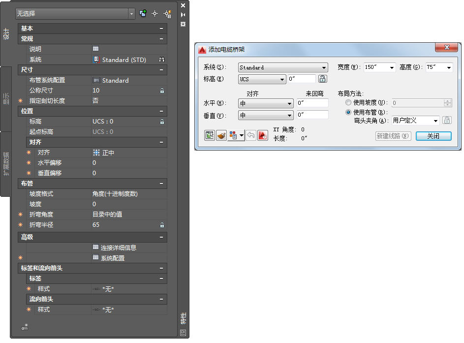

  1. 在“电气”工作空间中,依次单击 “常用”选项卡 “构建”面板。然后依次单击“电缆桥架” 查找“套管” 查找
  2. 对于剩余的步骤,请使用“特性”选项板设置套管,或使用“添加电缆桥架”对话框设置电缆桥架,如下图所示。
    套管*(左)、电缆桥架(右)
    *显示展开的特性,包括平行布管模式

    • 对于电缆桥架:在“添加电缆桥架”对话框中的“系统”中
    • 对于套管:在“特性”选项板上,在“常规”下的“系统”中

    • 对于电缆桥架:在“添加电缆桥架”对话框中的“宽度和高度”中
    • 对于套管:在“特性”选项板上,在“标注”下的“公称尺寸”中

    输入所需的标高,然后指定对齐和偏移:
    • 对于套管,在“特性”选项板上的“位置”下

    • 对于电缆桥架:在“添加电缆桥架”对话框中,在“使用布管”下的“弯头夹角”中
    • 对于套管:在“特性”选项板上,在“布管”下的“弯头角度”中

    • 对于电缆桥架:在“添加电缆桥架”对话框中的“布局方法”下,单击“使用坡度”,然后指定一个度数值。
    • 对于套管:在“特性”选项板上的“布管”下,为“坡度”和“坡度格式”指定一个值。
