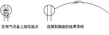

将导线连接到插座

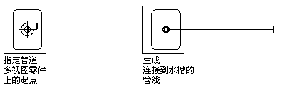

将卫浴管线连接到洗涤槽
