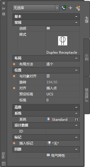

- 在“电气”工作空间中,通过执行下列操作之一开始执行添加命令:
注: 在“特性”选项板上,
指示仅当添加设备而非修改它们时才能使用特性。
- 在“特性”选项板上,如有必要,双击设备显示以打开样式选择器对话框。
- 对于“说明”,单击
,输入设备说明,然后单击“确定”。
- 如果选择了“逐个”作为“布局方法”,请展开“位置”,然后为“与对象对齐”指定希望如何对齐设备:
| 如果希望... |
则… |
| 使用对象捕捉来捕捉到对象,并让软件将设备与对象垂直对齐 |
选择“是”。 软件可以将设备垂直于当前图形或外部参照中的墙、天花板龙骨、空间边界、直线、多段线、样条曲线、圆弧或圆进行对齐。
注: 如果难以捕捉到对象并与对象对齐,则放大到该区域,或根据需要修改自动捕捉靶框大小。靶框大小确定磁吸将靶框锁定到捕捉点之前,光标距捕捉点的远近程度。可以在“选项”对话框的“绘图”选项卡上修改该大小。有关详细信息,请参见 。
| 手动对齐设备 |
选择“否”。 |
注: 如果对“与对象对齐”选择“是”,软件将使用基础块的插入点插入设备,并根据需要旋转设备,以将其与捕捉到的对象垂直对齐。因此,无法在“特性”选项板上指定“对齐”的值,也无法在命令行上指定“Rotation”的值。如果选择了“空间周围的距离”或“空间周围的数量”作为“布局方法”,“与对象对齐”将自动设置为“是”。
- 对于“对齐”,在设备上选择要作为插入点使用的点。
可以选择视图块中表示设备的插入点,也可以选择设备上其他 9 个点中的一个点(例如“左上”或“正中”)。
- 通过执行下列操作之一指定标高:
- 选择一个定义的标高作为“预设标高”。
- 输入一个标高作为“标高”。
因为设备具有二维视图,并且为许多设备指定了三维视图,所以,应该将设备的插入点指定为 0。应使用设备(而不是插入点)的标高特性将三维视图指定给正确的标高。按照下列简单规则进行操作:
- 接头的 Z 值应始终定义为 0。
- 设备的插入点 Z 值应为 0。
- 若要将设备的标高设置为非 0 值,应使用“特性”选项板上的设备“标高”特性。此设置定义设备与当前 UCS 之间的三维偏移。在三维视图或等轴测视图中查看对象时,对象将显示在设定的标高。
使用回路上的设备、导线和配电盘的标高差值计算回路长度。请注意,只有回路上的配电盘以及所有设备均在当前图形中,才能计算回路长度。
- 依次展开“高级”、“系统”,然后对于“系统”,选择设备所属的系统。
注: 指定给设备的系统确定设备的显示特性,指定给设备上的电气接头的系统确定可以与接头之间建立的连接。有关接头的详细信息,请参见“配置设备的电气接头”。有关系统的详细信息,请参见“配置电气系统定义”和“使用系统”。
- 展开“设计数据”,然后输入设备的 ID 作为“ID”。
ID 是可指定的可选编号。
- 展开“标记”,然后对于“插入标记”,选择要定位到对象上的标记。
标记列表包括当前图形中的标记以及在选定工具中指定的标记(如果指定)。
标记是一个可以显示附着到对象上的特性集内的数据的符号。特性集是用户定义的一组相关特性(例如,零件编号或制造商名称),这些特性可以在标记工具的特性中指定,也可以使用“特性”选项板的“扩展数据”选项卡手动附着到对象上。使用特性集和标记来为图形添加注释以及为施工图创建明细表。
提示: 可以创建设备工具,在插入设备时自动为设备添加标记和特性集,而不必使用“特性”选项板手动为设备逐个添加标记和特性集。有关详细信息,请参见“为设备、配电盘和导线创建工具”。
- 依次展开“高级”、“电路”,然后单击
“电气特性”。 注: 可在以后编辑“电气特性”,方法是在图形中选择设备,然后依次单击
- 在“电气特性”工作表中,配置电气接头(如“配置设备的电气接头”中所述)。
- 如果选择了“空间周围的数量”或“空间周围的距离”作为“布局方法”,则如下所述插入设备:
- 在图形中,将光标移动到第一个设备的位置。此位置必须是空间边界上的某个点。
- 检查设备布局的预览,如有必要,请将光标移动到其他位置。
- 单击即可插入设备。
- 如果选择了“逐个”作为“布局方法”,并且对“与对象对齐”选择了“是”,则如下所述插入设备:
- 如果希望将设备插入到导线中,则输入 w(导线),然后选择导线。否则,继续进行下一步骤。
- 使用对象捕捉来捕捉到对象(例如墙)上所需的插入点,然后单击以插入设备。
- 重复上述步骤,添加具有相同特性的其他设备。
- 如果选择了“逐个”作为“布局方法”,并且对“与对象对齐”选择了“否”,则如下所述插入设备:
- 如果希望将设备插入导线,则输入 w(导线),然后选择导线,并沿着导线将设备移动到所需的位置。否则,继续进行下一步骤。
- 单击以指定插入点。
- 通过移动光标或在命令行上输入度数来旋转设备,然后单击以插入设备。也可以按 Enter 键接受默认旋转,然后单击。
- 在“特性”选项板上,修改设备特性并随后插入其他设备,或按 Enter 键结束添加命令。
