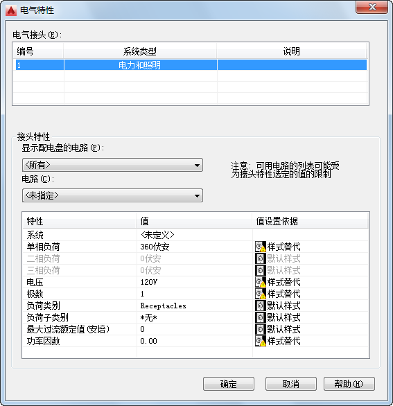

在向图形中添加设备时,需要使用“电气特性”工作表配置设备的接头。通常,设备具有一个电气接头。
可以使用下列任一方法配置电气接头:
在选择回路之后,“系统”值将不再是可编辑的。如果接头的系统类型是“电力和照明”,“电压”和“极数”的值将不是可编辑的。这可以防止发生不适合选定回路的修改。您随后可以配置仍可编辑的接头特性。
如果添加的设备具有指定给回路的接头,该回路将更新,并基于接头的负荷和负荷类别计算其是否超负荷。在回路系统配置中,可以指定软件是否向您发出超负荷警告,以便可以确定是否继续并添加设备。如果您使回路超负荷,在绘图任务期间不会再通知您超负荷。

。“电气特性”工作表列出设备上的接头,并显示每个接头的系统类型和说明。设备的这些属性由设备样式确定,若要修改这些属性,必须在样式中修改接头。
选定接头的特性将显示在“接头特性”下。

指定接头特性
| 接头特性 | 说明 |
| 系统 | 接头的系统。如果接头的系统类型是“常规”,可以从图形中定义的所有电气系统中进行选择。否则,可以从具有相同系统类型(“电力和照明”或“其他”)的系统中进行选择。
注: 指定给设备的系统确定设备的显示特性,而指定给设备上的接头的系统确定可以与接头之间建立的连接。如果接头系统的系统类型是“电力和照明”或“其他”,则只能将具有相同系统类型的对象连接到该接头。如果该系统类型是“常规”,则可以将具有任何系统类型的对象连接到该接头。
| 单相负荷、二相负荷、三相负荷 | 接头上的负荷。只适用于系统类型是“电力和照明”的接头。
如果“极数”为“<未定义>”或 1,则只有“单相负荷”是可编辑的。如果“极数”为 2,则“单相负荷”和“二相负荷”是可编辑的。如果“极数”为 3 或“<按电路>”,则“单相负荷”、“二相负荷”和“三相负荷”是可编辑的。 可以输入一个值。否则,将使用并显示样式中的值。 |
| 电压 | 接头上的电压。只适用于系统类型是“电力和照明”的接头。
可以执行下列操作之一:
| 极数 | 接头上的极数:1、2 或 3。只适用于系统类型是“电力和照明”的接头。
可以选择一个数字,也可以选择“按电路”以在指定回路时从回路中检索值。 |
| 负荷类别 | 接头的负荷类别。只适用于系统类型是“电力和照明”的接头。
可以从图形中定义的负荷类别中进行选择。 |
| 负荷子类别 | 接头的负荷子类别。可以选择“电动机”。 |
| 最大过流额定值 (amps) | 保留供以后使用。 |
| 功率因数 | 保留供以后使用。 |
在指定接头特性的值时,“值设置依据”列中的信息会进行相应的修改:
| 如果... | “值设置依据”为... |
| 特性值与设备样式中指定的值相匹配 | 默认样式 |
| 特性值与设备样式中指定的值不匹配 | 样式替代 |
| 设备样式中未指定任何值 | 空 |
| 在设备样式或当前选定接头中,特性值是“按电路” | 电路 |
