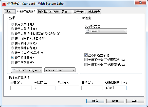

在 AutoCAD MEP 中,如果相应的标签曲线样式配置为注释性样式,则表示此标签是注释性对象。将标签曲线样式配置为注释性样式有两种方法,您可以根据样式类型决定采用哪一种方法。
如果标签曲线样式使用块图形或流向箭头图形,并且此样式中的“对块使用注释比例”处于选中状态,则认为该样式为注释性样式。(为了方便起见,如果您选择的块的“注释性”特性设置为“是”,则该选项默认为选中状态,但是,您可以取消对其的选择。)
基于块的标签曲线样式示例
如果标签曲线样式使用文字样式,则文字样式的配置将决定此标签曲线样式是否为注释性样式。
基于文字的标签曲线样式示例
下表介绍了标签如何根据标签曲线样式使用的文字样式的配置进行缩放。
