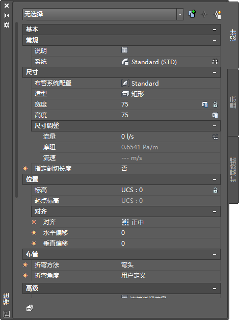

默认情况下高级特性是收拢的。若要查看高级特性,请单击
(下箭头)。
| 特性 | 操作 | 选择 |
连接详细信息 |
单击 |
内衬厚度 |
输入风管段的内衬厚度。 |
0(默认) |
隔热层厚度 |
输入风管段的隔热层厚度。 |
0(默认) |
| ***指定的工程 ID | 指定用于风管制造的风管管件的工程 ID。 |
| 布管 | 操作 | 选择 |
*坡度格式 |
指定当前的坡度格式。坡度格式影响“坡度”特性(例如,前者可决定后者是显示为分数、小数还是百分比)。 注: 单击
可用的坡度格式:
*坡度 |
指定反映坡度格式的坡度值(早期版本中的坡度)。 注: 如果您向管路中添加更多风管零件时修改坡度值,将添加管件以调整坡度。
0(默认) |
*支管管件 |
选择添加支管时要使用的管件组合。 |
| *风道末端装置-风管连接 |
指定将风道末端装置连接到风管的方式。 |
**管件设置 |
单击 |
*系统配置 |
单击 |
| 标签 | 操作 | 选择 |
样式 |
指定风管管路的标签样式。 |
| 流向箭头 | 操作 | 选择 |
样式 |
选择风管管路的流向箭头样式。 |

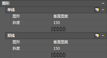

| **图形 | 操作 | 选择 |
| **图形 | 指定软风管的图案。 注: 有关详细信息,请参见“绘制软风管”。
| ***叶片 | 操作 | 选择 |
| **图形 | 选择是否要将叶片添加到风管管件。 注: 有关详细信息,请参见“绘制软风管”。
