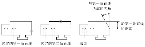

通过指定长度和角度对拐角添加倒角的步骤
可以通过指定倒角一侧的距离和倒角角度为拐角添加倒角。
单击
“常用”选项卡
“修改”面板
“圆角”下拉列表
“倒角”
查找
单击
“<当前>”选项卡
“倒角选项”面板
“角度”
查找
在功能区上的“倒角选项”面板中,检查倒角长度和角度值。更改倒角长度的步骤:
单击
“<当前>”选项卡
“倒角选项”面板
“第一个倒角”下拉列表
查找
选择第一个长度的值。
单击
“<当前>”选项卡
“倒角选项”面板
“倒角角度”下拉列表
查找
选择倒角角度值。
单击绘图区域中的空白区域。
选择构成拐角的第一条线。
选择构成拐角的第二条线。
按 ESC 键退出命令。
