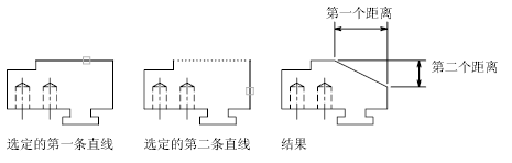

通过指定距离创建倒角的步骤
可以通过在倒角的任意一侧指定距离来创建倒角。

单击绘图区域中的空白区域。
选择构成拐角的第一条线。
选择构成拐角的第二条线。
按 ESC 键退出命令。
