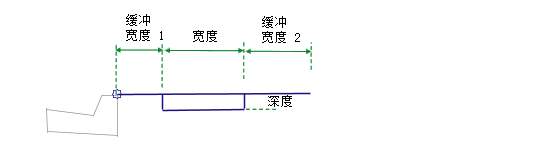

将内部缓冲区、人行道和外部缓冲区的连接按照水平坡度从附着点向外插入。通过将缓冲区的宽度设置为零,可以忽略缓冲区。
布局模式操作
在布局模式中,此部件按照输入参数指定的方式绘制缓冲区和人行道。

S1
Sidewalk
人行道混凝土区域
编码图
