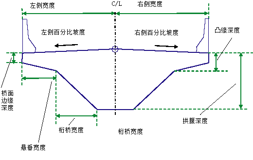

附着点位于桥面完工坡面上的中心线上。桥梁横断面构建在左右两侧。

左侧宽度 |
桥面左侧的宽度 |
正数 |
5.34 米 17.8 英尺 |
右侧宽度 |
桥面右侧的宽度 |
正数 |
5.34 米 17.8 英尺 |
左侧 - 使用超高 |
指定在桥的左侧使用超高坡度。 |
选项列表:否,内侧车道坡度,外侧车道坡度 |
外侧车道坡度 |
默认左侧坡度 |
指定在未指定超高坡度的情况下桥左侧的默认坡度。 |
数字 |
-2.0% |
右侧 - 使用超高 |
指定在桥的右侧使用超高坡度。 |
外侧车道坡度 |
默认右侧坡度 |
指定在未指定超高坡度的情况下桥右侧的默认坡度。 |
数字 |
-2.0% |
拱腹深度 |
从桥面的边缘到拱腹的垂直距离 |
正数 |
2.0 米 6.67 英尺 |
边缘深度 |
边缘处的桥面厚度 |
正数 |
0.150 米 0.5 英尺 |
凸缘深度 |
从桥面边缘到凸缘根部的垂直距离 |
正数 |
0.300 米 1.0 英尺 |
悬垂宽度 |
悬垂的宽度 |
正数 |
1.2 米 4.0 英尺 |
桁桥宽度 |
桁桥的宽度 |
正数 |
2.0 米 6.67 英尺 |
包含挡墙 忽略挡墙 |
包含或忽略桥面每一侧的挡墙。 |
包含/忽略 |
包含 |

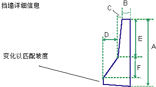

挡墙 A (毫米或英寸) |
中间带中心处的挡墙高度 |
正数 |
810 毫米 32 英寸 |
挡墙 B (毫米或英寸) |
如图所示 |
正数 |
131 毫米 4.5 英寸 |
挡墙 C (毫米或英寸) |
如图所示 |
正数 |
59 毫米 2 英寸 |
挡墙 D (毫米或英寸) |
如图所示 |
正数 |
125 毫米 5 英寸 |
挡墙 E (毫米或英寸) |
如图所示 |
正数 |
557 毫米 22 英寸 |
挡墙 F (毫米或英寸) |
如图所示 |
正数 |
178 毫米 7 英寸 |

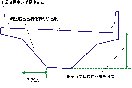

此部件基于给定的输入参数值生成桥面和下部结构的连接。在超高中,并非所有结构都旋转。“拱腹深度”将保留为桥低侧上桥面顶部边缘中的给定值,并在高侧将桁桥高度调整到桥面的根部。
如果“包含挡墙”为真,将在左侧和右侧桥面边缘添加挡墙横断面。挡墙底部的坡度将调整,以匹配桥面坡度。
