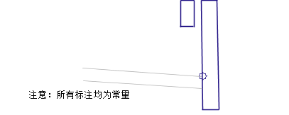

基本护栏
此部件可以在装配上创建简单的护栏造型。
此部件是一组快速入门部件中的一个部件,用于进行简单的道路建模,还在教程和培训过程中使用。
附着
附着点位于完工坡面上的立柱的内部边上。
输入参数

行为
此部件用于构造立柱和栏杆的两个矩形造型。标注是固定的,用户不能进行更改。立柱从附着点向下延伸固定的距离,一直到完工坡面下面。
布局模式操作
在布局模式中,此部件使用固定的标注绘制立柱和栏杆。
点、连接和造型代码
所有点都指定了代码“Guardrail”。未指定连接或造型代码。
