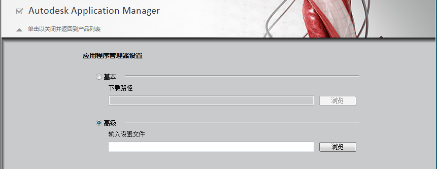

    Application Manager 配置面板
  4. 在 Application Manager 配置面板中,单击“高级”,然后浏览到设置 .INI 文件的位置。此文件已添加到展开映像中。
