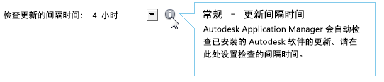

注意:某些设置拥有信息 (i) 图标,您可以将光标悬停在其上方,以查看提供有关设置的更多说明的提示面板。

“常规”选项卡
这些设置控制自动启动以及检查更新的频率。
