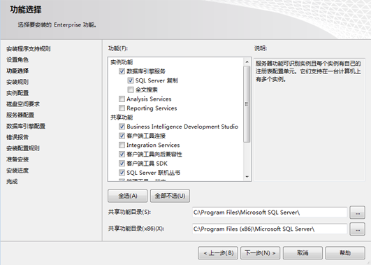

  3. 在“要安装的组件”对话框中,选中“SQL Server 数据库服务”,然后单击“下一步”。
