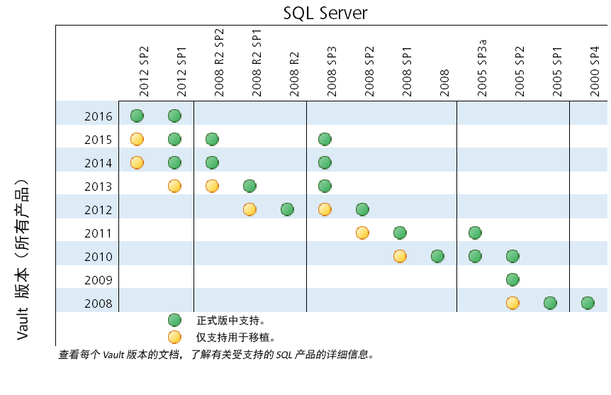

SQL 版本
下图使用绿色圆点总结了 Vault 与 SQL 兼容的版本。黄色圆点是建议的升级路径。请参见您使用的 Vault 版本的“Vault 系统要求”,以确保 Vault 与 SQL 产品版本之间兼容。
如果必须进行 SQL 升级,请参见特定于您环境的主题,了解最常见情况的摘要。可以从 Microsoft 那里获取完整 SQL 文档。
