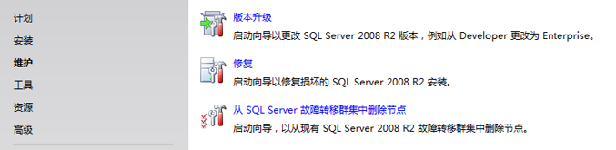

从完整版 SQL 2008 安装介质启动安装。选择“维护”选项,然后开始“版本升级”向导。

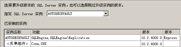

验证完整版 SQL 2008 的版本和/或产品密钥。进入“选择实例”窗口,然后选择“AutodeskVault”实例。
