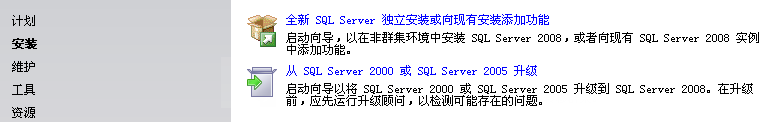

从 SQL Express 2008 R2 安装介质启动安装。选择“安装”选项,然后开始“升级”向导。

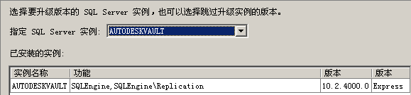

选择“AutodeskVault SQL”实例。
通过完成向导升级该实例。
