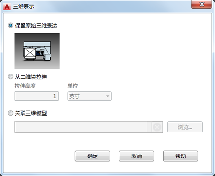

访问“三维表示”对话框
“资源生成器”选项卡的“编写”面板中,单击“三维表示” 以打开“三维表示”对话框。
注: 只有您之前将三维模型与该资源相关联并处于编辑模式下,“保留原始三维表达”选项才会显示。您可以保留原始关联,或者通过选择“关联三维模型”选项创建新关联。
从二维块拉伸
通过此方法,可以在“拉伸高度”文本框中输入拉伸值,然后从“单位”下拉菜单中选择所需的单位制。请记住,您输入的拉伸值将应用到整个块。

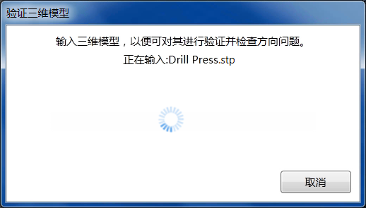

  1. “资源生成器”选项卡的“定义方向”面板中,单击“验证三维模型”
  2. 将打开“验证三维模型”对话框,并在将三维模型导入您的布局时显示以下消息。
