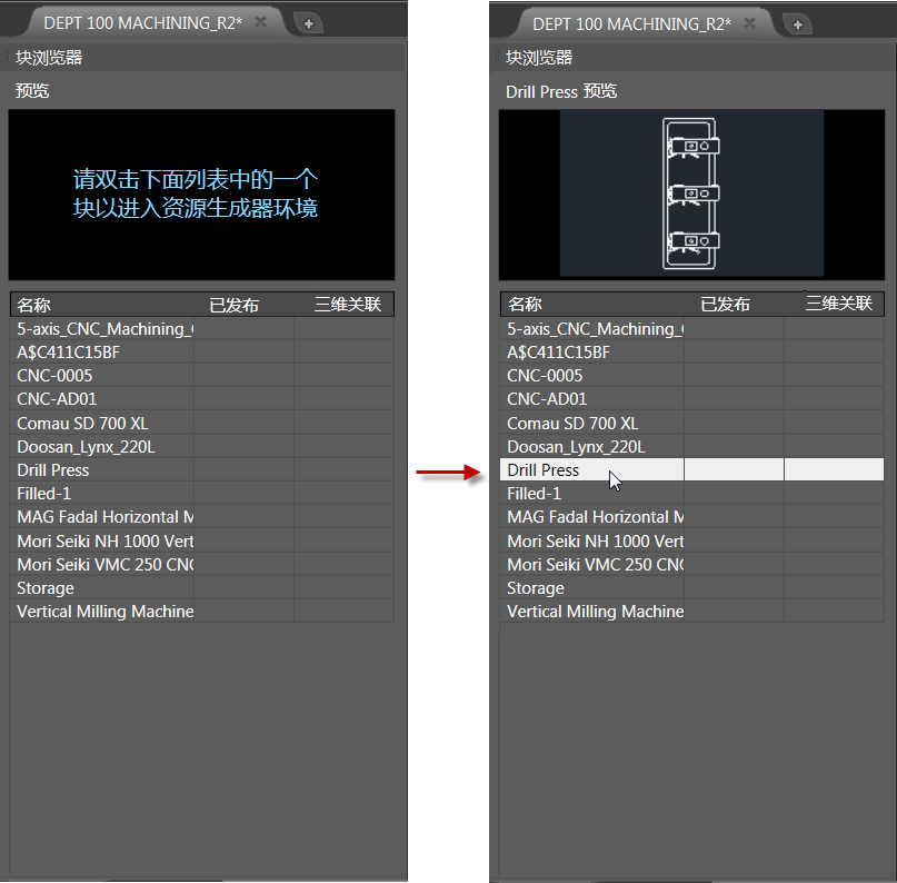

  1. 打开包含要转换为资源并发布的块的 AutoCAD Factory 布局。
  2. “Factory”选项卡的“Factory 资源”面板中,单击“资源生成器”
  3. 将显示“块浏览器”对话框,其中列出了当前工程图中定义的每个块。
    双击要转换为资源并发布的块。这样会进入“资源生成器”环境,并且所选的块将显示在“块浏览器”预览窗口中,如上图所示。该块也会在图形窗口中亮显。您也可以通过在图层中的块上单击鼠标右键,然后在关联菜单中选择“Factory”>“资源生成器”来访问资源生成器。
