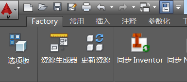

    在 AutoCAD 中,单击应用程序下拉菜单 ,再单击“选项”,然后单击“Factory 资源”选项卡。
    “默认项目文件”字段中,浏览到在访问和更新 AutoCAD 中的资源时要参考的 Inventor 项目的项目文件。除非您在“当前图形的项目文件”字段中输入其他特定图形的路径,否则将会在 AutoCAD 中自动参考该项目。该字段仅替代当前图形的默认值。

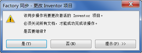

    由于在启动从 AutoCAD 同步时可能有其他 Inventor 项目文件处于打开状态,因此选择“用于在同步之前设置 Inventor 的激活项目”可确保将资源数据同步到您在这些设置中指定的 Inventor 项目文件。

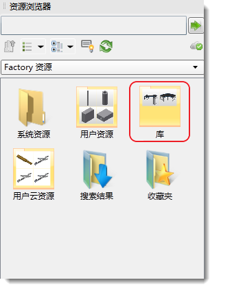

    应用这些设置后,AutoCAD Factory 的“资源浏览器”将会参考该关联项目文件以显示关联资源(如果在项目文件中配置了库)。
    将 AutoCAD 同步到 Inventor 时,如果在 AutoCAD“选项”中选择了用于设置 Inventor 中的当前项目文件的选项,则该关联项目文件将用于执行该操作。
    如果在显示对话框时您确认了所做的更改,则将会使用您确定的 Inventor 项目将二维图形同步到三维模型。
