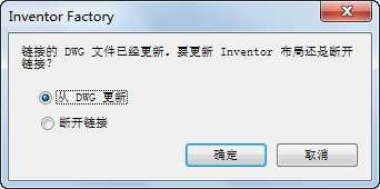

从 AutoCAD 更新
使用以下步骤可以在原始 AutoCAD 布局发生更改时更新三维 Factory 布局。如果在 AutoCAD 中打开二维布局,则必须首先将其关闭,然后才可执行更新。
  1. 该工程图节点的浏览器图标将指示原始二维工程图已修改 ,并且三维 Factory 布局需要更新。
  2. 在功能区上,单击“Factory”选项卡 “Suite 工作流”面板 “从 AutoCAD 更新”
    注: 另一种方法是,在浏览器中的工程图节点上单击鼠标右键,然后从弹出式关联菜单选择“更新”
    将发生以下情况:
