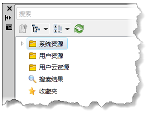

通过“资源浏览器”,可以访问系统资源、用户资源、基于云的资源以及资源搜索结果。
访问方法:“Factory”选项卡 >“工具”面板中,单击“选项板”,然后单击“资源浏览器”
“资源浏览器”包含以下选项:
| 搜索 | 输入要搜索的资源的名称。输入字符时,系统会提供匹配解决方案的列表。您输入的字符越多,列表就越优化。 |
单击以使用输入的搜索短语开始搜索。 |
上移一个文件夹级别。 |
有两种浏览器视图样式 - 树和缩略图。单击“缩略图”/“树形视图”下拉菜单中的向下箭头,以选择首选的查看方式。 |
单击可显示一个下拉菜单,该菜单提供用于按资源类型、名称或修改日期对资源进行排序的选项。可以选择按升序顺序(默认设置)或降序顺序对资源进行排序。 |
打开和关闭浏览器工具提示。 |
刷新浏览器内容。 |
指示 Inventor Factory 中创建的资源变量的可用变量数。 |
