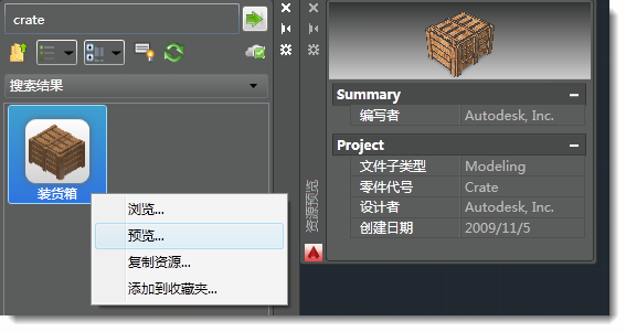

搜索资源
位于“资源浏览器”顶端的资源搜索工具提供连续细化搜索功能。
  1. “资源浏览器”顶部的“搜索”字段中输入零部件名称或参数值。搜索参数值时,将搜索“名称”、“作者”、“类别”、“注释”、“公司”、“关键字”和“标题”等参数。
  2. 输入文字时,系统会动态显示有效搜索词语列表。
  3. 选择搜索词语或填写搜索短语,然后单击“搜索资源”按钮 。搜索结果将显示在浏览器控件下方的浏览器区域中。
执行搜索后,“搜索结果”文件夹将添加到“资源浏览器”。该文件夹包含找到的资源。找到的零部件将一直存储在该文件夹中,直到执行下次搜索,届时它将被新的搜索结果替换。可以从“搜索结果”文件夹中选择零部件,然后将其放置在 Factory 布局中。

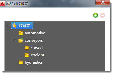

保存常用资源
“资源浏览器”中的“收藏夹”文件夹允许您将经常放置的资源添加到一个单独的文件夹中或者从中删除经常放置的资源,以便快速、轻松地进行访问。可以直接从“收藏夹”文件夹中单击某个资源并将其拖动到布局中。
将资源添加到文件夹中的步骤:
  1. 在资源上单击鼠标右键,然后选择“添加到收藏夹...”
  2. 选择要在其中放置资源的文件夹,然后单击“确定”
    若要添加新文件夹,请单击绿色的加号,然后键入新文件夹名称。文件夹将会添加到您单击加号时亮显的级别。例如,若要添加新顶级文件夹,请单击“收藏夹”,然后单击加号。若要在文件夹内创建文件夹,请单击该文件夹的名称,然后单击加号。
    若要删除某个文件夹,请单击该文件夹,然后单击红色的减号。删除收藏夹文件夹不会从系统中的该文件夹内删除资源。
查找资源的库位置
如果您需要找出放置的资源在资源库中的位置(可能要编辑该资源或进行复制),请在布局中该资源上单击鼠标右键,然后选择“Factory”>“在库中查找”。资源浏览器将打开该资源在库中的位置。在浏览器中,在该资源上单击鼠标右键可以查看可用选项,如“浏览”、“预览”和“复制资源”。
