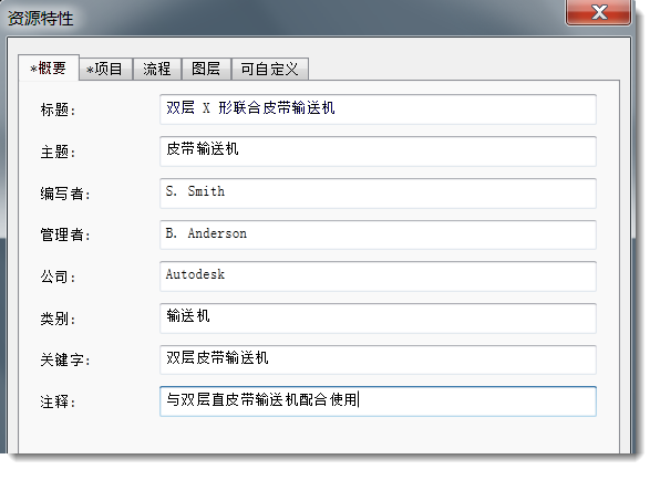

完成以下步骤以将特性分配给资源。
  1. “资源生成器”选项卡的“编写”面板上,单击“资源特性” 以打开特性窗口。
  2. 输入摘要信息以帮助您在“资源浏览器”中搜索此资源。在布局中放置资源时,这些特性无法更改。
  3. “项目”选项卡包含在准备 BOM 表时有用的信息。在布局中放置资源时,这些特性无法更改。
