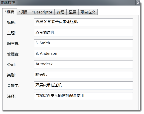

特性可帮助您管理和搜索资源、创建报告,以及更新 BOM 表。如果要分配或更新资源特性,请牢记以下几点:
完成以下步骤可为资源指定特性:
  1. “资源生成器”选项卡的“编写”面板中,单击“资源特性” 以打开“特性”窗口。
  2. 输入摘要信息以帮助您在“资源浏览器”中搜索此资源。
  3. “项目”选项卡包含在准备 BOM 表时非常有用的信息:
