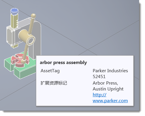

通常的做法是为企业资源指定标识符或“黄铜标记”。将发布的资源或导入的模型/部件放置到三维 Factory 布局中后,会对其应用资源标记。您可以从“Factory 特性”浏览器的“AssetTag”字段中指定标记。完成定义后,您可以通过将光标悬停在布局中的资源上来查看标记。
Inventor Factory 还提供了在“资源生成器”环境中创建并发布资源后使用“描述符”命令添加描述符的功能。描述符可以包含有关资源的附加信息,例如类型、零件代号、流动速率等。若要了解详细信息,请参见 Inventor Factory 帮助主题:创建资源描述符
资源标记和描述符都可以包含多行字母数字文字。“搜索”命令可以帮助您查找具有特定资源标记或描述符字符串的所有资源或放置的零部件。

在 Inventor 中,当您将光标悬停在 Navisworks Factory 和 AutoCAD Factory 中的资源上时将会显示标注。
