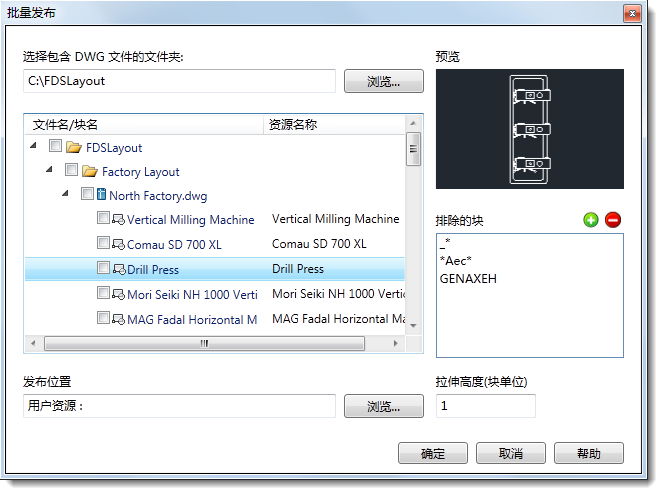

通过“批量发布”可以从 DWG 文件中包含的块同时创建多个资源。如果您当前通过将块分组到单独的文件来管理这些块并且想要将其转换为 Factory 资源,该功能非常有用。
批量发布资源的步骤:
  1. 从“Factory”功能区的“Factory 资源”下拉菜单中选择“批量发布”
  2. 浏览到具有要转换的块数据的 DWG 文件所在的文件夹。
  3. 在窗口的底部找到“发布位置”字段,然后进行浏览来选择已发布资源的位置。
    注: 如果您在选择发布位置之前选择了要转换的块,且将发布位置从本地更改为云或从云更改为本地,则所做的块选择将被清除,您需要重新选择。请先选择发布位置,然后选择块,以免需要重新选择。
  4. 单击要发布的每个块旁边的复选框。如果 DWG 不包含块,则可以将整个文件转换为单个资源。若要预览资源,请单击文件或块的名称。若要自动从批量发布中排除特定块,请单击 以添加块名或搜索字符串。添加已排除的块以将其从“文件名/块名”列表中删除后,按 Enter 键。
  5. 如果您要将资源名称更改为块名以外的其他名称,请单击“资源名称”列。
  6. 输入新资源的“拉伸高度”。通过添加在此处输入的高度,拉伸可以将二维资源转换为三维表达。
    注: 输入的高度将用于所有选定的块文件,且将基于每个文件的测量单位来应用。例如,如果输入的拉伸高度为 10,其中一个选定文件的测量单位是英寸,另一个文件的测量单位是毫米,则拉伸高度将分别为 10 英寸和 10 毫米。
  7. 单击“确定”以创建资源。
