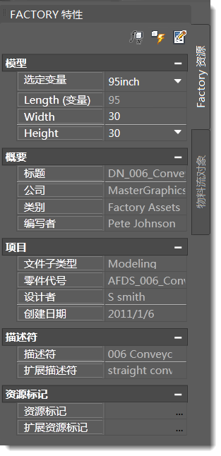

您可以选择和编辑“Factory 特性”浏览器中列出的任何参数的值,以更改资源的特性。也可以将资源从一个图层移动到另一个图层。对选定资源所做的任何更改仅反映在该特定引用中。所做更改不会影响 Factory 资源库。
若要访问浏览器,请单击“Factory”选项卡 >“工具”面板 >“选项板”>“Factory 特性”
>“Factory 资源”选项卡。您也可以通过在资源上单击鼠标右键并从关联菜单中选择“Factory”>“Factory 特性”来访问浏览器。
在 Factory 布局部件中选择参数化的资源后,相关资源数据将填充到“Factory 特性”浏览器。信息分为以下类别。如果字段为灰显,表示值不能更改。如果未针对某一类别定义资源,该类别不会显示。
“更新”。若要使用新值替代定义的变量,请单击
“启用变量控制参数”激活变量字段以进行编辑。您可以通过在浏览器中选择多个资源然后更新测量值来同时更新它们。如果在您选择资源时这些资源针对特定参数具有不同的值,则在参数字段中会显示“*VARIES*”。若要将该参数设置为对于所有选定的资源具有相同的测量值,请使用新值替换 VARIES 一词,然后单击“更新”。
