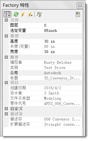

您可以选择和编辑“Factory 特性”浏览器中列出的任何参数的值,以更改资源的特性。也可以将资源从一个图层移动到另一个图层。对选定资源所做的任何更改仅反映在该特定引用中。所做更改不会影响 Factory 资源库。
若要访问浏览器,从“选项板”下拉菜单中单击“Factory”选项卡
“工具”面板
“Factory 特性”。也可以通过在资源上单击鼠标右键以显示关联菜单,然后选择“Factory”>“Factory 特性”来访问浏览器。
在 Factory 布局部件中选择参数化的资源后,相关资源数据将填充到
“Factory 特性”浏览器。信息分为以下类别。如果字段为灰显,表示值不能更改。如果未针对某一类别定义资源,该类别不会显示。
- 引用:“图层”部分显示选定资源的图层名。如果选择了多个资源,图层名将显示为“*多值*”。单击图层名右侧可显示一个下拉列表,其中包含当前布局中定义的所有图层的名称。可以通过从此下拉列表中选择所需的图层,将选定资源移动到其他图层。如果选定资源为资源变量,则在“图层”部分中的图层名下面会显示“选定变量”选项。单击“选定变量”的右侧可显示一个下拉列表,其中包含指定给资源变量的每个参数。可以通过从此下拉列表中选择不同的变量参数来修改资源。
- 模型:在资源中指定为关键参数的造型参数。“模型”参数使用 Inventor 的“参数”命令定义。
- 概要:创建资源时,在资源特性的“概要”选项卡中定义的特性
- 项目:创建资源时,在资源特性的“项目”选项卡中定义的特性
- 可自定义:此类参数表示特定的 iProperty,以及使用“资源特性”命令创建资源时输入的用户定义的值。这些特性根据创建资源时定义的类别进行组织。若更新自定义特性,请单击浏览器右上角中的
- 描述符:对资源的描述。描述符包含有关资源的一般信息,如制造商、模型名称和模型编号。资源的每个副本具有相同的描述符。扩展描述符包含有关资源的附加信息;例如,“有变量的直线型输送机”表示放置资源时,此资源有变量可供选择。
- 标记:与资源相关联的标记。资源标记包含有关特定资源的特定信息,如公司库存编号、资源序列号。资源的每个副本可以具有自己的资源标记。
