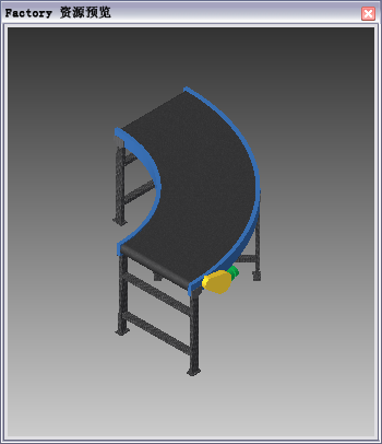

“预览”选项会启动一个显示选定资源的单独“Factory 资源预览”窗口。您可以通过以下方式打开和关闭“Factory 资源预览”窗口:从“选项板”下拉菜单中单击 “Factory”选项卡 “工具”面板 “Factory 资源预览”

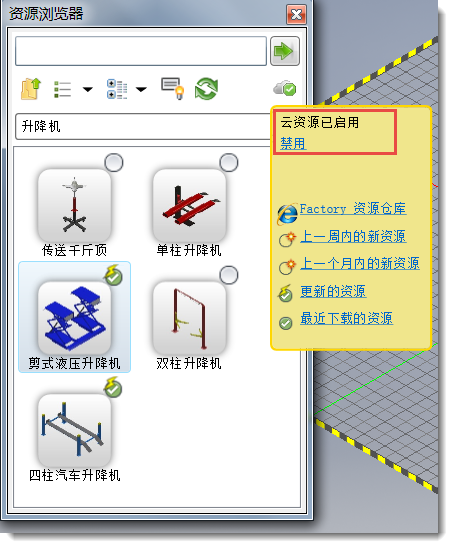

必须先启用基于云的资源,然后才能下载基于云的资源。通常,基于云的资源默认已启用,并且“资源浏览器” 的右上方会显示该图标。
基于云的资源处于禁用状态时,“资源浏览器”中将显示图标 。要启用基于云的资源,请执行以下操作:
  1. 如果使用的是 Factory 布局,请单击 “Factory”选项卡 “选项”面板 “Factory 选项” 以显示“Factory 选项”对话框。
  2. 如果未使用 Factory 布局,请单击 “Factory”选项卡 “Factory 启动”面板 “Factory 选项” 以显示“Factory 选项”对话框。
  3. 单击“资源”选项卡,然后选中“启用基于云的资源”复选框。取消选中该复选框以禁用基于云的资源。
  4. 关闭“Factory 选项”对话框。
提示: 启用或禁用基于云的资源的一种快速简单方式是单击“资源浏览器” 右上方的图标或将光标悬停在该图标上。然后,您可以从弹出的云资源信息窗口中单击“启用”“禁用”。请注意,该窗口还显示有关基于云的资源的状态信息,并提供访问基于 Web 的“Factory 资源仓库”的方法。

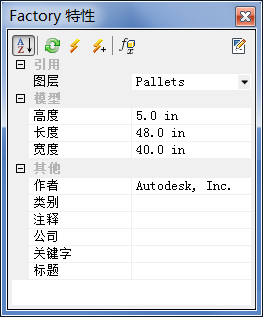

放置“资源浏览器”中的资源后,可以在“Factory 特性”浏览器中选中该资源,然后更改可用的模型参数其他参数。创建新布局时,“Factory 特性”浏览器会自动显示。若要打开和关闭“Factory 特性”浏览器,请从“选项板”下拉菜单中单击 “Factory”选项卡 “工具”面板 “Factory 特性”
  1. 在 Factory 布局中,选择要更改其参数值的资源。(如果要选择多个资源,请按住 Ctrl 键。)选择资源后,您将可以编辑“Factory 特性”浏览器中显示的任何值。在“Factory 特性”浏览器中将仅列出在发布资源时指定为关键参数模型参数“Factory 特性”浏览器中还会列出几个精选的 iProperty 参数。这些 iProperty 参数包括“作者”、“标题”、“公司”、“目录”、“关键字”和“注释”。
  2. 在右侧列中选择任何参数值,然后输入新值。

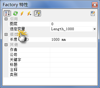

  1. 在 Factory 布局中,选择要修改的资源变量。(如果要选择多个资源,请按住 Ctrl 键。)选择资源后,单击“选定变量”值字段中的任意位置,以激活最右侧的下拉箭头。
    注: 您的资源变量参数名称极有可能与图中显示的示例不同。
  2. 单击向下箭头以显示可用资源变量参数的下拉列表,您可以从中选择参数。
  3. 从该列表中选择所需的参数,然后按 Enter 键,或者单击“Factory 特性”浏览器顶部的“更新”按钮
  4. 选定的资源变量将使用新参数值进行更新。

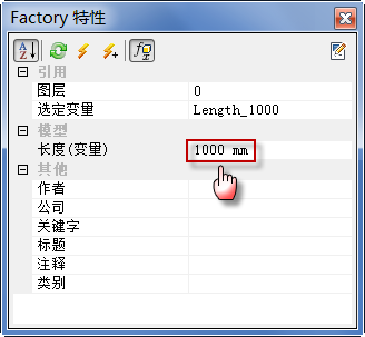

如果您要提供不同于任何现有资源变量参数的值,请执行以下操作:
  2. 选择资源后,单击“Factory 特性”浏览器顶部的“启用变量控制参数”按钮 ,以激活模型参数变量名称。
  3. 为变量参数名称输入新值,然后按 Enter 键,或者单击“Factory 特性”浏览器顶部的“更新”按钮
  4. 选定的资源变量将使用此新值进行更新,并且在“选定变量”字段中将显示“*无*”

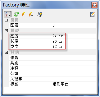

  5. 若要在放置后修改资源的尺寸(包括地坑实心墙厚度),请在“Factory 特性”浏览器中编辑其参数值。
