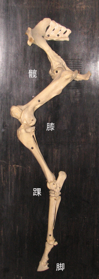

后腿
骨骼映射
当将马的后腿映射到 HumanIK 节点时,务必不要混淆膝部与踝部(踝骨)。
  • 马的膝部位于腿的较高处,与其胸腔在相同的高度。
  • 踝部所处的位置相对地面也有一定的距离,踝部常被错误地称为膝部,但还是应将其映射到 LeftAnkleNodeIdRightAnkleNodeId
  • 关节链中的最后一个关节(用于控制蹄底的方向)应该映射到 LeftFootNodeIdRightFootNodeId
  • 上面所述的骨架中任何位于关节之间的关节都不应该映射到节点。
其他建议
要改进 IK 解算器所生成的后腿姿势总体感觉,通常最好在 IK 解算时避免后腿完全伸展。要做到这一点,您可以在角色的 HIKPropertySetState 中将腿部最大伸展减少为较低的值。对于马,该值通常设置为 150 度比较好。

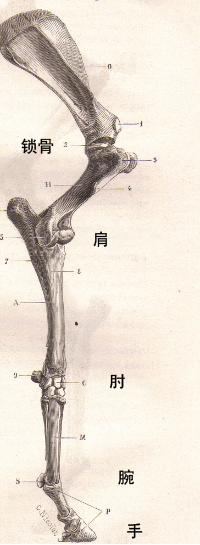

骨骼映射
现实生活中,马的肘部不应与其腕骨(腕)混淆。但是,为了进行 HumanIK 角色化,您可能会发现,IK 解算器将生成更好的角色姿势(如果您故意将腕骨映射到腕节点)。
对于马,通常建议使用以下映射策略:
此角色化可以确保前肢拥有最佳的灵活性。
