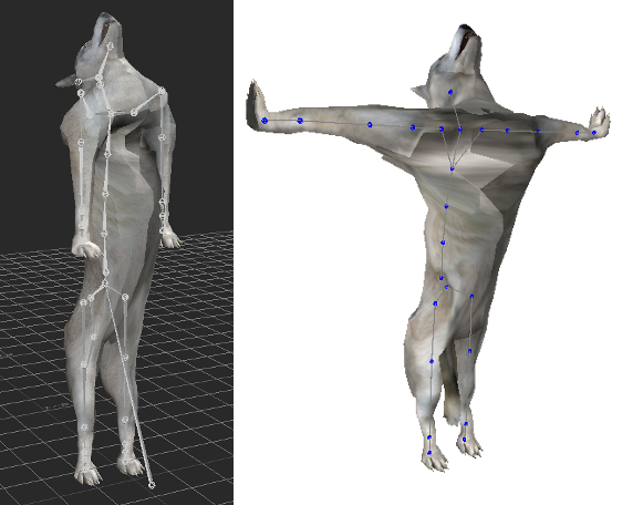

在使用四足动物角色之前,必须通过在用于两足动物角色的同一种中性站姿中提供四足动物角色每个节点的位置和旋转来角色化其几何体。请参见概述。尽管该站姿对于四足动物而言,明显显得古怪和站不住脚,但您必须按该方法设置角色以便将角色的骨架结构和身体部分的尺寸提供给 HumanIK
下图显示的是在 MotionBuilder 中(左侧)和在 C++ 中通过编程方式(右侧)创建的相同的角色化。
不管物种或角色化创建方式如何,以下对于四足动物中性站姿的要求是相同的:
  • 角色必须面向 Z 轴的正方向。
  • 构成脊椎的骨骼必须始终对齐到垂直 Y 轴。
  • 头部必须在髋部的正上方,在 5 度的垂直范围内。如有必要,颈部骨骼可以在垂直方向偏移。
  • 后腿必须始终对齐到垂直 Y 轴,且必须从髋部到脚底完全伸展。后蹄或爪的脚趾应指向前(Z 轴正方向)。后蹄底或爪底应完全水平,以生成最佳的地板接触结果。
前腿对于轴方向具有不同的要求,具体取决于您创建角色化的方式:
  • 在 MotionBuilder 中:角色的前肢必须沿 Y 轴垂直对齐,同时保持蹄或爪指向地面。
    请特别注意关节的滚动旋转:务必保证肘部绕 X 轴折叠,同时肘部应指向角色的背部。肘部关节弯曲时,前腿必须不从 (Y,Z) 平面偏转。如果未按这种方式设置前腿,IK 解算器可能会使动物的腿侧向折叠。
    蹄或爪的脚趾应指向前(Z 轴正方向)。蹄底或爪底新应完全水平。
  • 在 C++、Maya 或角色化工具中:角色的前肢必须沿 X 轴水平对齐,与设置两足动物 T 形站姿完全相同。
    请特别注意关节的滚动旋转:务必保证肘部绕 Y 轴折叠,同时肘部应指向角色的背部。肘部关节弯曲时,前腿必须不从 (X,Z) 平面偏转。如果未按这种方式设置前腿,IK 解算器可能会使动物的腿侧向折叠。
    蹄或爪的脚趾应指向前(Z 轴正方向)或笔直向上(Y 轴的正方向)。蹄底或爪底应完全垂直,以生成最佳的地板接触结果。
