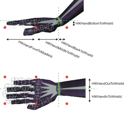

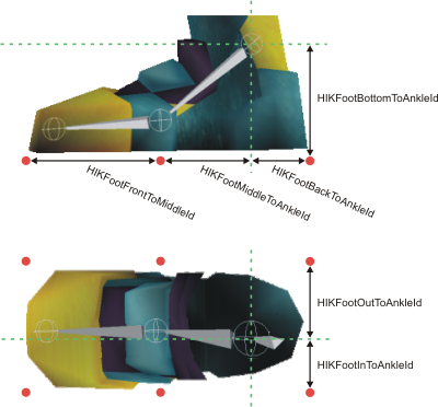

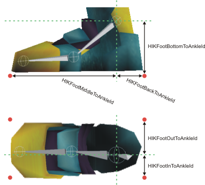

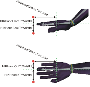

普通接触类型
使用普通接触类型时,角色的每只脚和手均由六个标记进行定义,在下图中以红色显示。这些标记的位置是相对于角色的踝关节或腕关节(LeftAnkleNodeIdRightAnkleNodeIdLeftWristNodeIdRightWristNodeId 节点)指定的。
这些标记定义两个平面:一个用于脚底或手心,另一个用于脚趾或手指。这两个平面在脚趾或手指的根部(上图中间标记的位置)进行铰接,以允许 HumanIK 在需要时弯曲脚部。为了获得最佳效果,您应将此铰链放置在紧挨着角色趾根或指根下方的位置,即脚或手弯曲的位置。如果您的角色具有由 HumanIK 控制的单独铰接的手指和脚趾,应考虑也设置脚趾和手指接触。请参见下面的设置脚和手接触
这是 HumanIK 使用的默认接触类型。

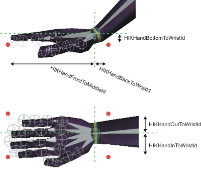

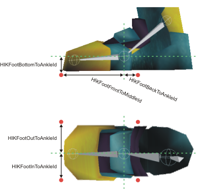

踝或腕接触类型
使用踝或腕接触类型时,角色的每只脚和手均由四个标记进行定义,在下图中以红色显示。这些标记的位置是相对于角色的踝关节或腕关节(LeftAnkleNodeIdRightAnkleNodeIdLeftWristNodeIdRightWristNodeId 节点)指定的。
这些标记定义表示整只脚或手的单个平面。当任何标记触到平面时,脚或手不会在除踝/腕以外的任何位置弯曲:它被视为类似脚蹼的单个对象。此方法最适合于没有由 HumanIK 控制的脚内侧或手内侧关节的角色,以及没有由 HumanIK 控制的单独铰接手指和脚趾的角色。

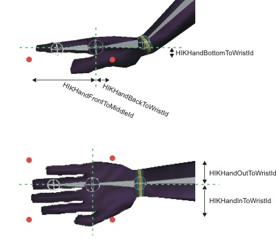

趾根或指根接触类型
使用趾根或指根接触类型时,角色的每只脚和手均由四个标记进行定义,在下图中以红色显示。这些标记的位置是相对于角色的脚或手关节(LeftFootNodeIdRightFootNodeIdLeftHandNodeIdRightHandNodeId 节点)指定的。
这些标记定义表示脚或手的前部的单个平面,位于角色的脚内侧或手内侧关节的前面。但是,使用此方法时,角色的踝或腕仍可通过平面。因此,此方法最适合使用脚趾行走的角色,或只使用后脚的前掌着地的四足动物(例如,狗)的后腿。
如果您的角色没有由 HumanIK 控制的脚或手关节,则相对于踝和腕关节(LeftAnkleNodeIdRightAnkleNodeIdLeftWristNodeIdRightWristNodeId 节点)确定标记的位置,以使此方法在功能上等同于上面所述的踝/腕接触类型。

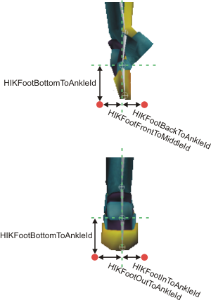

蹄接触类型
使用蹄接触类型时,角色的每只脚和手均由四个标记进行定义,在下图中以红色显示。这些标记的位置是相对于角色的脚或手关节(LeftFootNodeIdRightFootNodeIdLeftHandNodeIdRightHandNodeId 节点)指定的。
这些标记定义表示脚尖或手尖的单个平面。此方法最适合于其最后一块脚骨几乎垂直于地面的角色,如蹄类动物或用足尖跳舞的芭蕾舞演员(趾尖指地,如上图中所示)。此方法中的角色通常没有由 HumanIK 控制的单独铰接的脚趾或手指。
当该接触类型中的某个标记接触地面时,HumanIK 会尝试旋转踝/腕或脚/手关节,以使其他标记也与地面接触。此行为往往会为蹄类角色生成更稳固的立足点。
如果您的角色没有由 HumanIK 控制的脚或手关节,则相对于踝和腕关节(LeftAnkleNodeIdRightAnkleNodeIdLeftWristNodeIdRightWristNodeId 节点)确定标记的位置。
