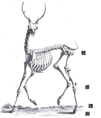

现实生活中,黑斑羚的膝部不应与其踝部(踝骨)混淆。但是,为了进行 HumanIK 角色化,您可能会发现,IK 解算器将生成更好的角色姿势(如果您故意将骨架的膝部映射到踝部节点)。
HIKInverseJoint(character, HIKLeftKnee, 1); HIKInverseJoint(character, HIKRightKnee, 1);
要改进 IK 解算器所生成的后腿姿势总体感觉,通常最好在 IK 解算时避免后腿完全伸展。要做到这一点,您可以在角色的 HIKPropertySetState 中将腿部最大伸展减少为较低的值。对于黑斑羚,该值通常设置为 160 度比较好。
HIKSetPropertyValue(props, HIKLeftLegMaxExtensionAngle, 160.0f); HIKSetPropertyValue(props, HIKRightLegMaxExtensionAngle, 160.0f);

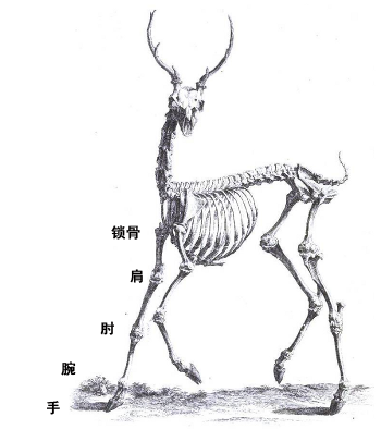

黑斑羚是拥有细长前腿的优雅动物。对于前腿,建议您角色化 HumanIK 可辨识的完整关节链:
HIKInverseJoint(character, HIKLeftElbow, 1); HIKInverseJoint(character, HIKRightElbow, 1);
