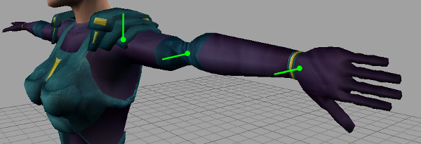

例如,在以下各图中,角色左腕的效应器已向前滚动 90 度,且其到达旋转值已设置为 1。为使腕部节点达到所需的旋转,HumanIK 将滚动旋转应用于肘部节点。绿线显示肩部、肘部和腕部节点的局部 Y 轴的近似方向。
下图显示未使用任何滚动提取时的结果。由于所有滚动旋转在肘部已局部化,因此该区域的蒙皮已严重变形。

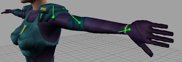

但是,从肘部提取滚动的 60% 并应用于链下方的下一个关节(本例中为腕部),结果将是一个更平滑、更逼真的网格:
请注意,在上述两图中,腕部在全局空间中的最终旋转是相同的。但是,在局部空间中,肘部和腕部的旋转已相对于其父对象进行了更改。

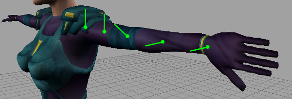

例如,在下图中,滚动提取引擎提取应用于肘部的滚动旋转的 60% 并应用于相应的滚动节点。虽然生成的肘部网格比如上所示的未进行任何滚动提取操作的第一张图像好得多,但在本例中,结果仍导致滚动节点周围的蒙皮中有明显的偏差。
但是,在下图中,会再次提取应用于滚动节点的滚动旋转的 50%,并应用于腕部。总而言之,会首先提取应用于肘部的原始旋转的 60%,并应用于滚动节点。然后,从滚动节点提取该旋转的 50% 并应用于腕部。旋转在整个前臂上分布地更加均匀,这样就产生了更逼真的最终网格效果。
