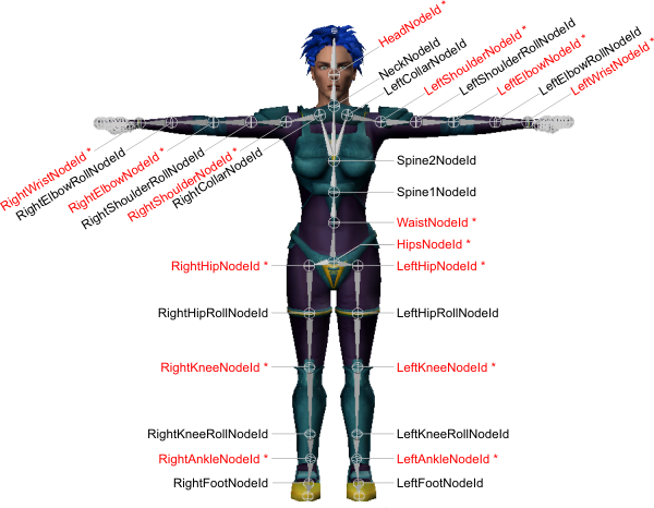

必需节点和常用节点
下图显示了最常使用的节点的唯一 ID。
必需节点
HumanIK 需要在它控制的每个角色中存在最少的一组特定节点。这些必需节点在上方的图中以红色类型和星形表示。
脊椎和颈部
HumanIK 最多可支持 9 个其他脊椎节点(Spine1NodeIdSpine9NodeId)以及 10 个颈部节点(NeckNodeId 以及 Neck1NodeIdNeck9NodeId)。自下而上对这些节点进行编号,越靠近髋部,编号就越小,越靠近头部,编号就越大。
定义脊椎或颈部节点时不能跳过编号。例如,如果不映射 Spine1NodeIdSpine2NodeId,则不能将骨骼映射到 Spine3NodeId

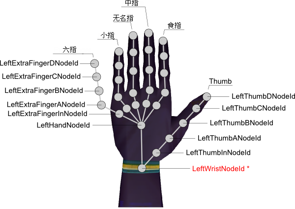

手和脚
手和脚在 HumanIK 中几乎完全等效;每只脚和每只手均可包含相同类型的关节,只是它们的父子关系稍有不同。可以单独定义每个角色的脚和手,这可使每个角色具有很大的复杂性。例如,一个海盗角色可以有一只脚踝以下没有任何关节的木制假腿、一只仅趾跟有一个关节、但关节连接和脚趾不完整的穿靴的脚、一只关节完整的手和一只缺少几根手指的残疾手。
下图显示了手的完整节点层次:
下图显示了脚的完整节点层次:

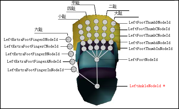

手指和脚趾
HumanIK 允许为每只手和每只脚最多角色化六个手指:人类骨架的五个手指(称为拇指、食指、中指、无名指和小指)以及额外的第六个手指或脚趾。
每个手指和每个脚趾均是关节链,可以包含多个 HumanIK 节点。上图显示了可以为所有手指和脚趾角色化的所有节点。上图中,只有拇指和额外手指中的节点以全称命名;但是,其余手指和脚趾中的关节遵循相同的命名约定。有关完整列表,请参见 HIKNodeId 枚举。
  • 每个手指和每个脚趾最多可以包含四个主要关节,标识为 A、B、C 和 D,如上图所示。定义这些手指或脚趾节点时不能跳过字母。例如,如果没有 LeftIndexANodeIdLeftIndexBNodeId 节点,则不能有 LeftIndexCNodeId 节点。
  • 为达到特殊效果,每个手指和每个脚趾在手指或脚趾的根部还提供了其他附加手内侧关节(例如,上方手图中的 LeftPinkyInNodeId)。这些节点完全是可选的,可以忽略。
表示手指和脚趾的关节链连接角色骨骼的其他部分,如下所示:
  • 手上的拇指始终直接连接到腕部节点。
  • 脚上的额外脚趾始终直接连接到踝部节点。
  • 其他所有手指和脚趾连接到可选的手节点或脚节点,如果该节点已角色化(即上图中的 LeftHandNodeIdLeftFootNodeId)。如果可选手或脚节点未角色化,则这些手指和脚趾将改为直接连接到腕部或踝部节点(即上图中的 LeftWristNodeIdLeftAnkleNodeId)。
角色化角色的手指和脚趾时,通常建议将每个角色的手指尖或脚趾尖映射到节点。这尤其适用于在具有不同数量的手指或手指关节的角色之间重定目标动画。这是因为每个手指的效应器确定了最后一个角色化节点在该关节链中的位置。如果最后一个角色化节点位于手指尖,则可以使用效应器来控制角色指尖的位置。请参见效应器放置
手节点和脚节点
可选手节点和脚节点,分别为 LeftHandNodeIdRightHandNodeIdLeftFootNodeIdRightFootNodeId,可在角色的手指和脚趾的根部提供关节。该节点在以下情况中使用最频繁:每个脚趾或手指不需要完整的关节连接,但弯曲手或脚可增加真实感。例如,就穿有闭合鞋的角色而言,即使没有为各个脚趾定义任何节点,通过脚节点,脚同样可以在趾根处弯曲,如下所示。
