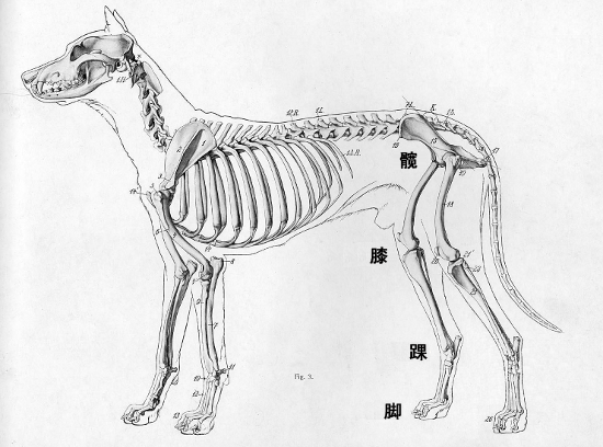

映射狼或其他犬科动物后肢的上关节非常简单。由于狼用脚趾尖行走,映射下关节比较棘手:
要改进 IK 解算器所生成的后腿姿势总体感觉,通常最好在 IK 解算时避免后腿完全伸展。要做到这一点,您可以在角色的 HIKPropertySetState 中将腿部最大伸展减少为较低的值。对于狼,该值通常设置为 170 度比较好。
