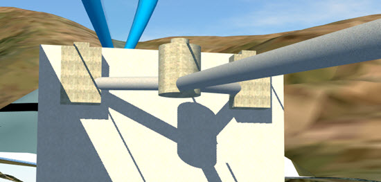

导航到路面下方
  1. 打开“应用程序选项”,然后在“导航”选项卡下取消选择“将鼠标导航锁定在地面上方”。
    请参见设置导航选项
  2. 进行放大以使视图位于所需的道路下。
    有关详细信息,请参见导航模型

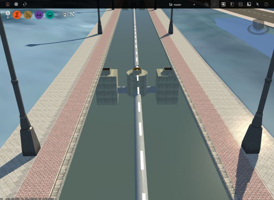

使路面变透明
  1. 单击 以打开样式选项板。

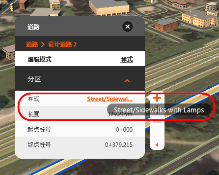

    1. 选择所需的设计道路,然后单击实用工具栏中的 以进入编辑模式。
    2. 将资源卡“编辑模式”切换为“样式”。 道路样式的名称将显示在资源卡上。 请注意样式名称和位置。 在下面的示例中,道路样式为“带路灯的人行道”,位于“街道”样式目录内。

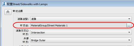

    4. 在“样式”选项板中双击所需的“道路样式”以对其进行编辑。
    5. “材质组”名称和位置将列在“道路样式配置”对话框中。 记下“材质组”的名称和位置后,关闭“道路样式配置”对话框。

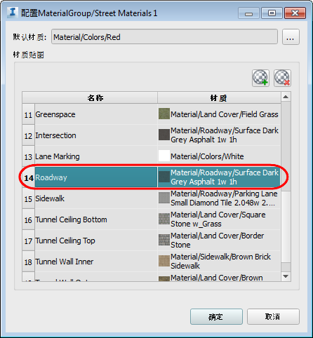

  3. 双击“配置材质组”对话框中“道路”的“材质”字段。
  4. 双击“选择材料/颜色”对话框中的<父级>,然后双击“颜色”文件夹。
  5. 选择“透明”,然后单击“确定”。
  6. 在“配置材质组”对话框中单击“确定”。
