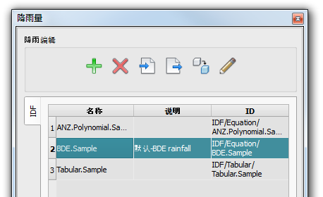

  1. 单击 以打开“降雨量”工具。
    此工具最初在选项卡中随“模型管理器”一起打开。可以分离“降雨量”工具以显示为独立面板:
    可以使用标准界面图标工具添加、删除、导入或导出降雨量文件,创建当前选定降雨量的副本,或在“IDF 降雨量”窗口中进行编辑。

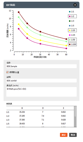

  2. 双击(或选择并单击编辑)样例 IDF 公式以在“IDF 降雨量”窗口中将其打开。
    • 图表使用公式中所示表达式显示所选每个 AEP 条件的 IDF 曲线。
    • 可以将当前选择设置为默认值。可以编辑当前降雨量的名称、说明或表达式。
    • 参数表显示用于当前公式中每个条件的各个值。
  3. 编辑需要更改的字段后,请单击“确定”。
