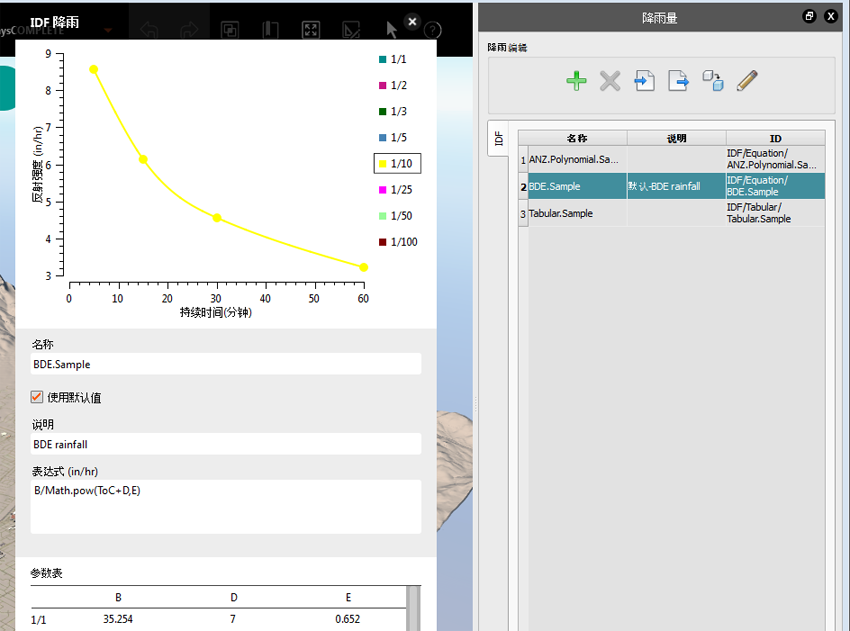

降雨量和 IDF 降雨面板
降雨量管理器最初作为选项卡打开,同时打开的还有“模型管理器”。可将其移动在其自己的窗口中显示面板。
也可以双击在“IDF 降雨量”窗口中打开样例。此面板为您所选的每个 AEP 条件描绘 IDF 降雨量曲线。可以重命名样例或命名新样例,对其进行描述并给出表达式。请注意,可以将当前公式设为默认值。
此面板还以表格形式显示这些数据。此字段变化可反映您所使用的样例公式。可以使用表格数据来为您的设计指定最精确的曲线。
